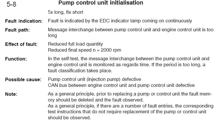

5-8 Инициализация блока управления насоса
