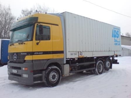

В ПТС у меня написан 2003 г. и смотрится после мойки как новая.
Мерседес Актрос
Мерседес Актрос
