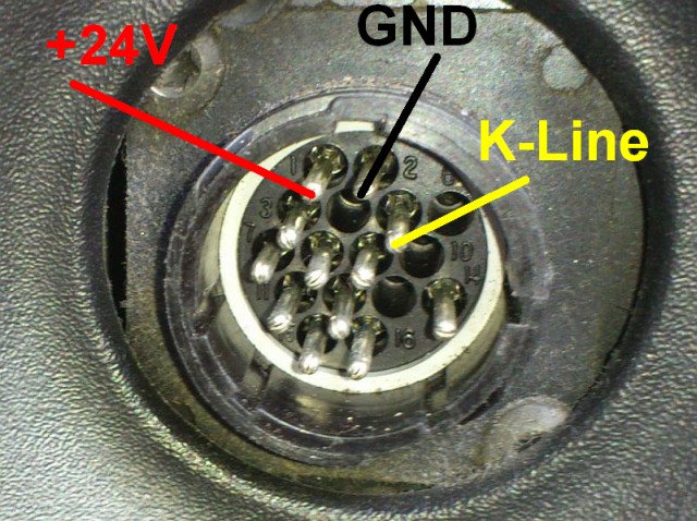

dvernoydoktor писал(а):Приветствую! Кто сможет подсказать распиновку диагностического разъема DAF XF95 ?
фото прилагаю.

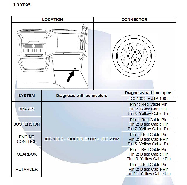

В первом выложенном файле это все есть, скачай и посмотри.

Сообщение dvernoydoktor »
да, скачал, посмотрел. по моему вопросу там лишь вот что, а мне бы распиновку в цвете, как на фотке выше, DAF распиновка с CAN шиной.
Если кто сможет такую сделать на моем разъеме на фотке, был бы очень благодарен. А то не понимаю, по каким пинам напруга идет, по каким диагностика и т.д...

dvernoydoktor писал(а):да, скачал, посмотрел. по моему вопросу там лишь вот что, а мне бы распиновку в цвете, как на фотке выше, DAF распиновка с CAN шиной.
Специально для некоторых :
Красный - +
Черный - масса
Желтый - К линия.
К - линией с прибора тыкаетесь в соответствующий пин системы (разьем и коммутация вручную)
В системах с CAN шина для всех систем одна, а здесь каждая система на разьеме имеет свой контакт.

activ писал(а):Специально для некоторых :
Красный - +
Черный - масса
Желтый - К линия.
В приборе откуда распиновка стоит выходной мультиплексор (JalTest)
Еще уточняю. В системах с CAN шина для всех систем одна, а здесь каждая система на разьеме имеет свой контакт.
Спасибо! Я немного опаздун и уже разобрался :)))
На всякий случай всё же выложу в цвете, нарисовал, люблю всё цветное;)
activ писал(а):К - линией с прибора тыкаетесь в соответствующий пин системы (разьем и коммутация вручную)
В свете новых для меня знаний(на самом деле занимаюсь лишь пропиской ключей в различные авто и с грузовиками DAF только начал работать) задам ещё вопрос. По нарисованной мной распиновке, я соединюсь с ECU. Правильно я понимаю, что блок IMMO я так же увижу на этом(5) пине ?

Сообщение agent77760 »
Моторник вы там только увидите. Внимательно таблицу изучите.
ИМО на pin 9 - К-линия, 15-CANL 16CANH
agent77760 писал(а):Моторник вы там только увидите. Внимательно таблицу изучите.
О! конструктив! Спасибо огромное! где тут смайлик с пивной кружкой? :)
ps: а какую таблицу, где можно посмотреть? дело в том, что я буду делать кабель для своего интерфейса, у меня там только OBDII коннектор. В DAF с колодкой OBDII ключи положил без проблем, но вот попался DAF с круглым разъемом, а кабеля нет на него...
