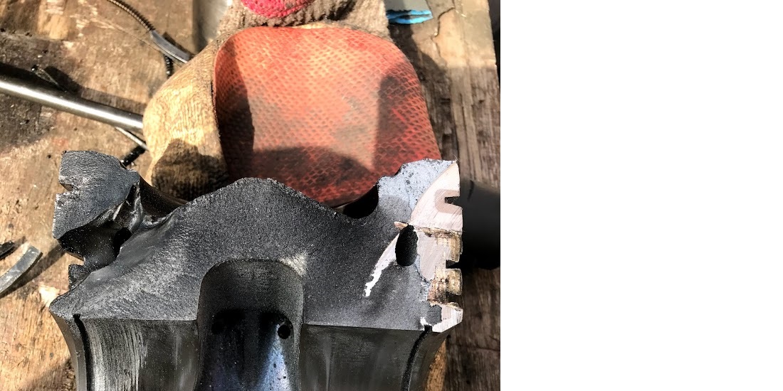

Может его стоит до конца расколоть? Ну или распилить. Вдруг там раковина внутри или ещё какие дефекты.
С ГБЦ там все в порядке? Трещины, направляющие клапанов, сами клапана, сальники клапанов?
Кстати, ещё предположение и одновременно вопрос к знатокам. Плунжер EVB может быть неисправен на этом цилиндре? Если допустить, что он не работает, тогда не осуществляется декомпрессия при работе моторного тормоза, что может привести к подобным проблемам в одном этом цилиндре....

По просьбам дорезал болгаркой
