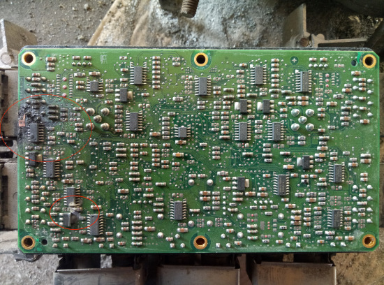

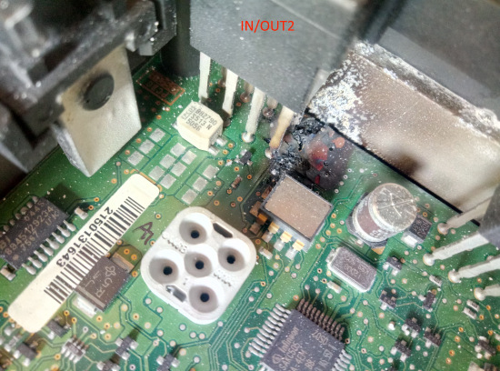

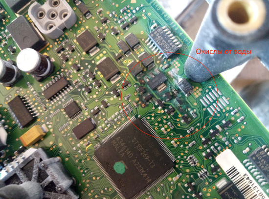

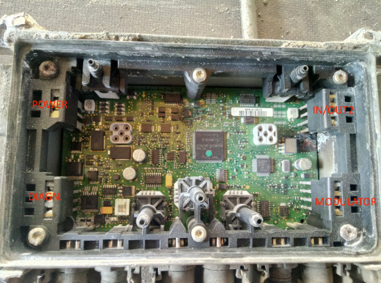

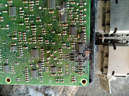

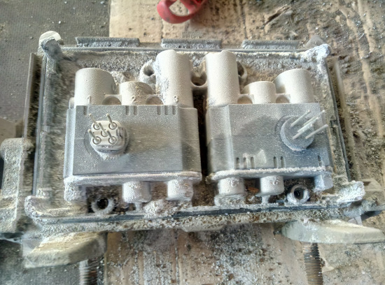

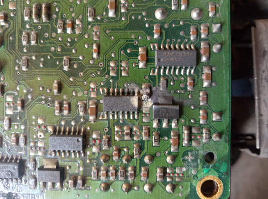

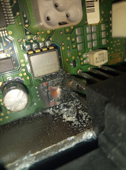

Для тех кому интересно вскрытие модулятора (фотоотчет), а не для умников с завышенной самооценкой в интернете, которым лишь бы языком чесать...

А есть у кого нибудь фото, что было вообще на выгоревшем месте?)) а то одни угольки))
Re: Ошибки WABCO TEBS-D (Пониженное напряжение или ....
ctekk писал(а):есть у кого нибудь фото
ctekk писал(а):для умников с завышенной самооценкой в интернете, которым лишь бы языком чесать...
С такими повреждениями это только в мусор выбросить.
Даже на донора пускать стремно.

Парни
пару вопрос походу...
магниты кто нибудь без болезненно менял?
почему датчики давления с 4 контактами, у меня есть модули с тремя, в чем отличие?
разные года выпуска. есть ещё модуляторы с еепром на дополнительной плате
