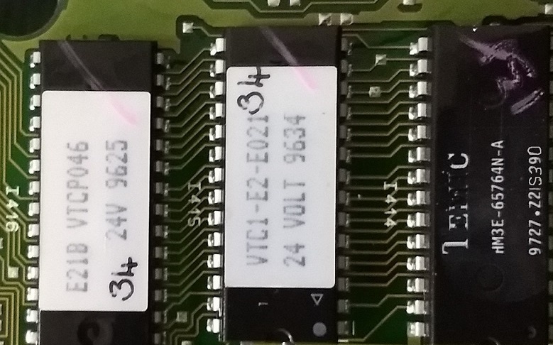

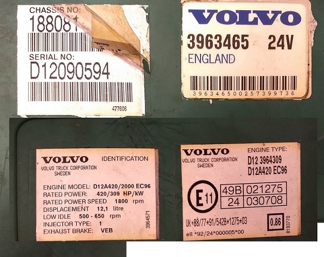

есть фото микросхем на них куча цифр и букоф есть фото крышки блока на ней тоже много чего написано что из этого номер софта?
Re: Volvo FH12 1998 ошибка 22
Ну вот уже что то.
А теперь самый страшный вопрос: все, что там написано реально этому мотору соответствует?
Объясню к чему это: блок мог быть перешит из б/у и тогда эти таблички пыль.
Почему и прошу номер софта.

Ну что сказать блок снят с машины и она на нем работала нормально.
Мы говорим на разных языках.
Тогда тест на сообразительность: injector type 1 это что? Ошибка разнесет мотор после запуска.
Так доходчивее?
номер шасси нанаклейке блока и нараме совпадает?

ну видимо нужно вычитать микросхему и в хексе найти иденты софта все остальное это косвенная информация блок на связь то не идет

EEPROm я так понимаю это I414?
