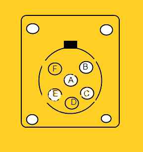

Интернационал 9200 1999гв Е=-, С=+. АиВ непонятно.
Re: Распиновки кабелей для TEXA
Ну и? А и Б это J1587/J1708 Подключаем тексу,смотрим на какие выводы идут запросы подключаем на выводы АиВ если с первого раза не попал,со второго точно получится :D Выходы из Тексы отслежую так

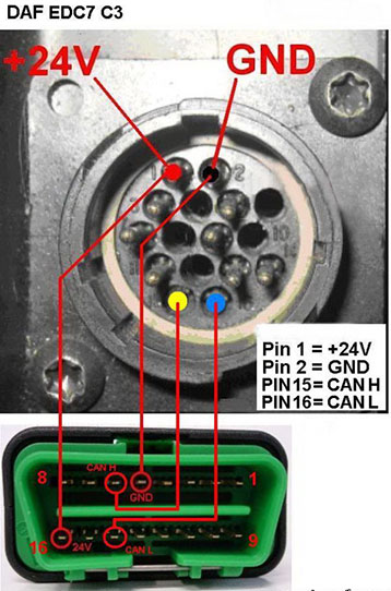

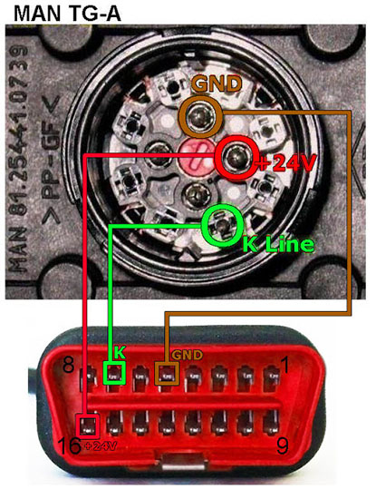

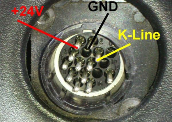

Всем привет, есть сканер TEXA Navigator TXTs разъем на 26 пинов, на другом конце OBD.
Столкнулся с проблемой диагностики старый авто (у которых диагностический разъем не OBD). Пробовал мастерить кабеля переходники по распиновкам из этой темы. Купил отдельно разъем OBD с выводами проводов и почему-то сканер не видит ни одной машины, только питание и массу.
Пробовал Iveco 30pin по распиновке из темы, а также MAN, DAF и Volvo старого образца
MAN и DAF также пробовал по таких схемам
Вроде ничего военного, просто подключить 3-4 провода и все, но TEXA в упор не хочет видеть автомобили.
За оригинальные переходники шеф пока не готов выкладывать 850 евро, но боюсь что с китайскими аналогами будет у меня та же беда, как и просто "самопальным" переходником. Нет ли там в 26 пиновом разъеме какой-то хитрой перемычки или еще чего-то, что мой сканер не работает?
Алексей 76
Сообщения: 433
Откуда: BY, Витебск
Сообщение Алексей 76 »
вы посмотрите, здесь где-то я выкладывал таблицу распиновки кабелей от TEXA. Посмотрите на какой вывод самого диагностического прибора приходят диагностические линии с авто, и сравните с тем как вы полагаете.
