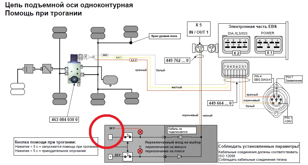

Уважаемые коллеги, у кого какие мнения, куда подключить минус, который на картинке обведен красным кружком..
Re: Полуприцеп с TEBS-D (WABCO) - Загадка
Стакан писал(а): куда подключить минус
Этот минус в кабине тягача обычно. Или в 24S.

acckiy писал(а):Этот минус в кабине тягача обычно. Или в 24S.
а штатно куда подключен?
на схеме написано что провод коричневый не подключается...
Что значит "штатно"? Написано же: Кабельные соединения должны соответствовать ISO 12098.

acckiy писал(а):Что значит "штатно"? Написано же: Кабельные соединения должны соответствовать ISO 12098.
Штатно имел ввиду на Schmitz, вопрос вот в чем, подключил я эту массу на фонарь задний(в описании по 12098 кстати как раз от туда и нужно подключать массу.. 12пин) но правильно ось отказалась работать, в автомате все гуд, а вот когда положение off то она стала скакать на ходу...
