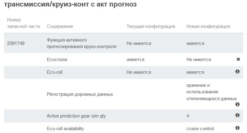

Немного оффтоп:
Пытаюсь активировать круиз контроль с активным прогнозированием, на данный момент получил менюшку в icl , но он работает как обычный круиз, вопрос - данная функция реализована в соо7 ? простым программированием запчасти её не заставить работать , нужен полный софт с рабочего донора?

fonserg писал(а):Немного оффтоп:
смотря какой год машины, и какой блок С200 стоит, и еще пишут, что надо несколько раз проехать по маршруту, и после этого начинает данная функция работать
у меня одна машина 17 года, она с активным прогнозированием и с300, с 4 проезда на неизвестных дорогах начал работать (обучается), московская область была в базе сразу работала.
пилю круиз на машине 15 года и c200 - последнее обновление установил на с200 , в теории должны быть те же базы что и в с300 но в московской области круиз так и не заработал.
под какими FPC кодами искать "регистрация дорожных данных" и "active prediction gear sim qty" ? все остальное активировал, но уже писал что бес толку.

MegaMaks писал(а): может мало еще поездил?
4 раза ездил уже по одному маршруту , не работает, чего-то не хватает.

Не нашел в кодах FPC такой функции.
Расскажи, как это функция в деле работает?
