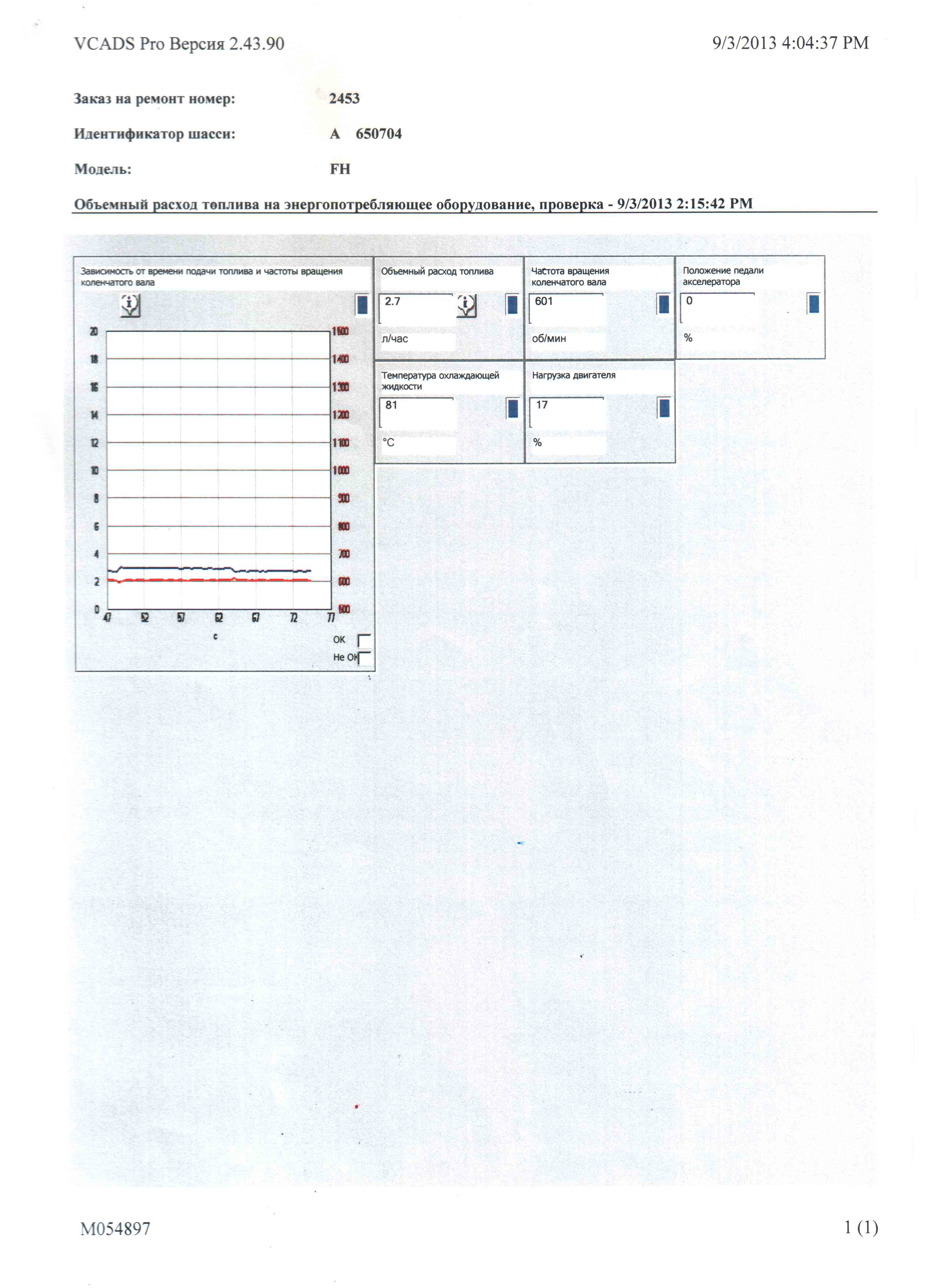

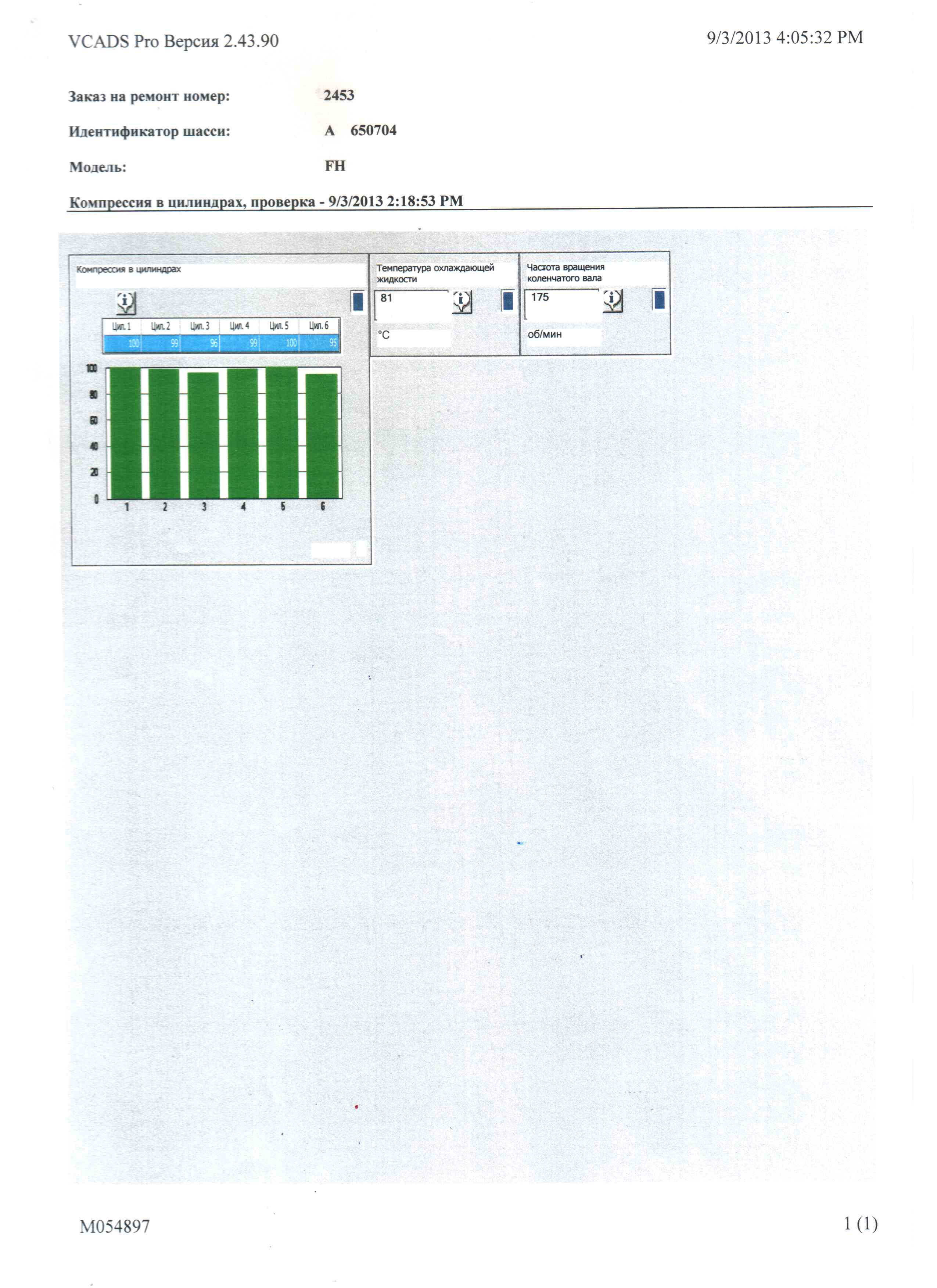

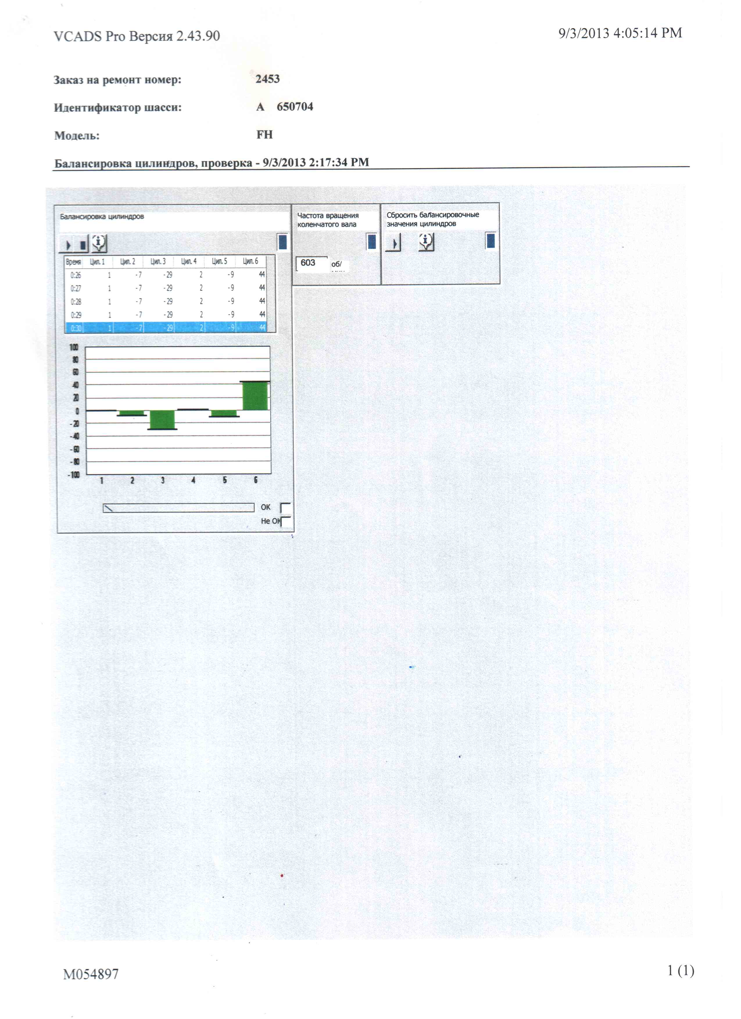

Остальное
Диагностика (8).jpg (383.83 КБ) 7657 просмотров
Диагностика (7).jpg (393.34 КБ) 7657 просмотров
Диагностика (6).jpg (398.38 КБ) 7657 просмотров

Цитата: вы можете с уверенностью сказать, что проблема в форсунках, после замены которых машина поедет, будет рабочий наддув и упадёт общий расход?
А вы нам дали скриншоты проверок ваших насос-форсунок в соответствии с тест-планами? А где скриншоты результатов проверки турбины на стенде? Поймите, экстрасенсов тут нет!

:lol: Про это я уже писал, но повторю, то что форсунки не в норме, это я в курсе, возможно Вы что то ещё увидели в карте? Чтобы дать общую оценку ТС как "удроченный" хотя бы нужно увидеть его, или это шаблонная фраза? Эта машина в работе, а не выставочный экземпляр, соответственно всему приходит рано или поздно писец.
Глядя на балансировку можно сказать, что 2 форсунки можно заменить. К примеру на 6 форс. год назад было 25 , в декабре 16, 2 мес. назад 23, а сейчас 44, каждый раз разные значения диагностики, так же как значения компрессии. Знаю, что машины ездят на ещё больше "удроченных" форсунках , с часовым расходом от 4 литров в час, заводят их с эфиром, коптят как паровоз, расходом к 50 литров, но машина носится как угорелая по горам, стрелка наддува упирается в ограничитель и не горит ошибка по наддуву. Я не гоню мысль от себя что нужно менять форсунки, я это готов сделать если мне поставит диагноз диагноЗт, а не экстрасенс, поочереди менять узлы я не готов как и большинство перевозчиков.

Loga1 пророчил что дело закончится заменой форсунок
Loga1
Сообщения: 18
Зарегистрирован: Пт мар 30, 2012 10:40 am
Откуда: Владивосток
Re: Вольвец какой то с машиной, поможите люди!
Сообщение Loga1 »
Только Саня этот момент и учел. Спосибо.
Это картинка ещё по балансировке что то пытается сказать. А когда всё в "строчку" показывает??? (компесацию всех цилиндров приблежонную к нулю- типо "идеальная балансировка". а наддува нет.. короче хер с ней ....
Тут прикольней тема есть!!!!!
В то время когда вы мусолите это тему обращается очередная "жертва" по такой же х... Балансировка идеальнеая-а наддува нет.( да кстати катализатор выбитый, ну и имуль стоит). Я уже был готов ему форсы воткнуть, но клиент как обычно:-"быть не может"!!! все втом духе...катается по диагностам никто ума дать не может.
Тут рождается мысль и появляется возможность перепрограммировать его на евро3.
Проделал эту операцию в начале сентября. Клиент оболдевает- машину как-будто подминили --наддув давит, рассход топлива ниже, дубасит. И ошибки по экологии мозг не трах...т.
Конечно меня терзает вопрос -на долго ли все это?? Х.З. По крайней мере уже пол года все работает, клиент доволен.
Всем удачного ремонта.
