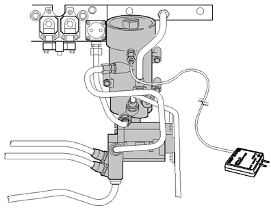

slesar65
Сообщения: 112
Откуда: РОССИЯ -Ливны
Re: Большое давление топлива на SCANIA HPI
Сообщение slesar65 »
да ещё пробовал ограничить сигнал с датчика на 4.7 вольта ошибки нет
я про этот замер писал

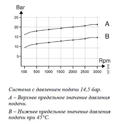

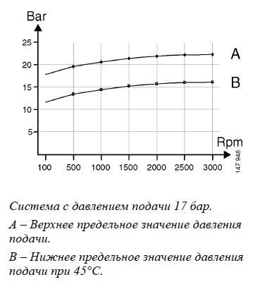

вод бы знать какое давление должно быть в рампе . потому что есть подозрение что датчик брешет,новый не нашли купили б\у
marov.a
Сообщения: 452
Сообщение marov.a »
Я же написал-контрольного параметра нет, он плавающий.
обычно при 17-ти барном клапане диагностика показывает 18-18.5(но не потому что там 18, а 17 +1 бар атмосферного давления).При повышенных оборотах и 20 может быть.Самое нужное в данный момент-кривая зависимости оборотов и давления.На 14.5 барной системе- 15.6-15.8.
в этих пределах
slesar65
Сообщения: 112
так вод и вопрос к этим графикам . придётся переходник точить вместо заглушки в рампе
