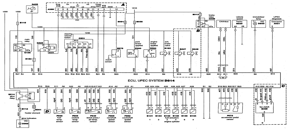

Здравствуйте. Помогите разобраться с проблемой. Машина периодически глохнет не зависимо на месте или в движении, холодная или прогретая. Глохнет потому что отключается реле G426 и соответственно нет питание на ЭБУ двигателя. Подскажите откуда идет управление на это реле? Может схемой кто поделиться.

Это реле управляется блоком UPEC.

Уверены? Не подскажите с какого пина UPEC управление на него идет? Судя по схеме то не с UPEC. Или я смотрю в книгу и ничего не вижу)
Re: DAF XF95 беспричинно глохнет
ты же сам схему выложил
пин В27 провод 4954
P.S. Только номер реле 126,
Реле G426 активируется после включ зажигания (как и G015)
P.P.S. Проводку под кабиной надо смотреть.

Так я и спрашиваю про G426 , а не 126. Если я правильно читаю схему то после вкл зажигание с 426 реле и проходное 328 на пин В15 подается +. В свою очередь ЭБУ подает управляющий минус с В27 на реле 126 которое подает плюс на пины В3 и В4.

Потому что оно щелкает в такт перебоям и питание на пине в15 пропадает. Ну и другие блоки начинают ругать, что нет can от двигателя. У вас есть другое предположение? Озвучте. Может я и ошибаюсь.

смотрите провод 4099, он гдето коротит на массу.

С пина в27 идет управляющий минус если его нагрузить лампочкой в 5вт он сразу пропадает. Другими словами не держет нагрузку. Лампочку вешал сразу около фишки эбу. Этот провод уже был заменен до меня.
Может Эбу так умирает?
С 426 реле разобрался. Был плохой контакт в самом монтажном блоке.
