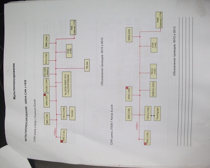

вопрос к знатокам . на этой машине кановская линия 1939 зелёно-оранжевая витая пара имеет сопротивление 120 ом. одно сопротивление стоит в APM. где второе сопротивление. проштудировал всю схему ,правда на французком яке , но другого нет.на всех остальных линиях сопротивления обозначены. на этой нет .на схеме обозначена как 1939-1. номер 0012-0013.помоему так.

тот кан, который 0012/0013 - резистор в двигателе
P.S. Это Е4, но в Е5 1939-1 такой же должен быть

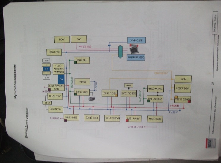

это где с красным квадратиком там стоит.

Все равно согласующий резистор в EMS !!!
qqqqqq09 писал(а):это где с красным квадратиком там стоит.
Если не поймешь эту схему - нет смысла этим заниматься
