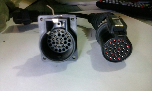

Доброго времени года! Выложите плиз правильную распиновку IVECO 38 pin. Есть 4 варианта не совсем похожих....

Re: Распиновки кабелей для AUTOCOM CDP Pro for Trucks
может 30 пин?logo33 писал(а):IVECO 38 pin
мне вот интересно, а что мешает выяснить её самому ? машина, схема и куда "стучится " прибор.
Делов то !!!!
п ж л
- ивеко 30 пин.jpg (44.32 КБ) 22977 просмотров
Iveco Daily до 2006 - 2007 года имели именно 38-пиновую розетку.Кураныч писал(а):может 30 пин?logo33 писал(а):IVECO 38 pin
Я, дабы не запариваться поиском нужной вилки, на машине постоянного клиента, естественно по согласованию с ним, поставил ОБД разъём параллельно основного.
38 pin как у Merсedes легковой?
пинов хватило? хотя в принципе должно хватить. считать не охотаБолтовиков писал(а):поставил ОБД разъём параллельно
Конечно. У Iveco ECI, "хвост" именно под ОБД. А к нему уже пристёгиваются, в зависимости от потребности, переходники на 30, 38 или 19 пин.Кураныч писал(а):пинов хватило? хотя в принципе должно хватить. считать не охота....
