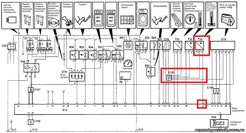

Доброго времени всем.
Scania 113h 380 с EDC горит 7 ошибка.
Заменил ДТОЖ, стер ошибки, выставил ХХ. Спустя полгода что-то произошло и ХХ снова стал плавать +-110 об/мин.
Снова горит 7 ошибка. Сбрасываю - появляется моментально вновь.
Кнопкой круиза обороты задаются и держат идеально. Двухконтактный ДТОЖ показывает сопротивление при замере. Полагаю, живой. В чем может быть причина?
Хотел поискать обрыв, но не смог расшифровать схему. Понял только что сигнал приходит на 23 ногу EDC. Помогите понять, куда идут 2 провода с ног датчика. (весь их путь и что значит с193 на схеме?)

С193 это точка соединения нескольких проводов.
Соответственно второй провод приходит на 35 контакт ECU.

Спасибо, но могут ли плавать ХХ по причине обрыва? *ушел искать с193*

Поставь реле на 23 провод просто как сопротивление. Pin23-85кл-86кл-масса.

андрей67rus писал(а):Поставь реле на 23 провод просто как сопротивление. Pin23-85кл-86кл-масса.
Это не проблема, но зачем тогда нужен ДТОЖ?)
Re: Scania 113 EDC Влияние ДТОЖ на обороты ХХ
Stanced писал(а):Это не проблема, но зачем тогда нужен ДТОЖ?)
Датчики температуры
В системе EDC имеются два датчика температуры,
датчик температуры нагнетания и датчик
температуры охлаждающей жидкости.
Сигналы датчиков температуры служат для
изменения дозируемого количества топлива.
Сигнал датчика температуры охлаждающей
жидкости используется при управлении холодным
запуском. Датчик температуры нагнетания
компенсирует изменения плотности воздуха (при
постоянном давлении плотность воздуха зависит от
температуры).
ошибка 7 При каждом запуске в двигатель поступает то же количество
топлива, что и при запуске холодного двигателя. Ограничена
максимальная частота вращения в течение 30 секунд, и
увеличенная частота вращения холостого хода поддерживается
в течение 5 минут.

Нашел обрыв, попаял, завел - идеально! Спустя 30 секунд снова плавает +-30 вместо +-110. В общем пофиксил 7 ошибку, стер ее, выставил ХХ порядка 650 и нет более проблемы.
Хотя едва ли ощутимые изменения +-1-5 об/мин все же остались на холодном двигателе, судя по тахе.
