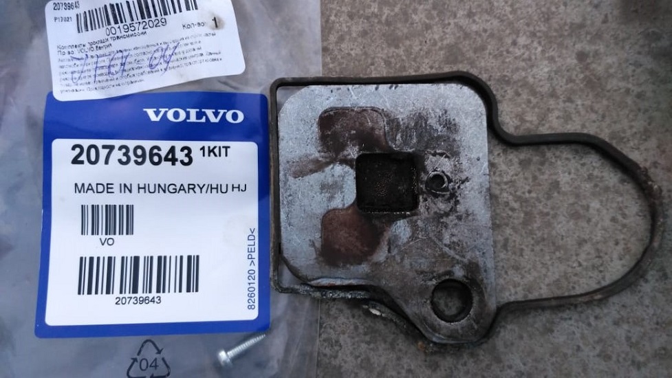

может пригодиться кому номерок ремкомплекта и состояние старого фильтра
WhatsApp Image 2018-05-17 at 22.05.44.jpeg (180.01 КБ) 12608 просмотров
