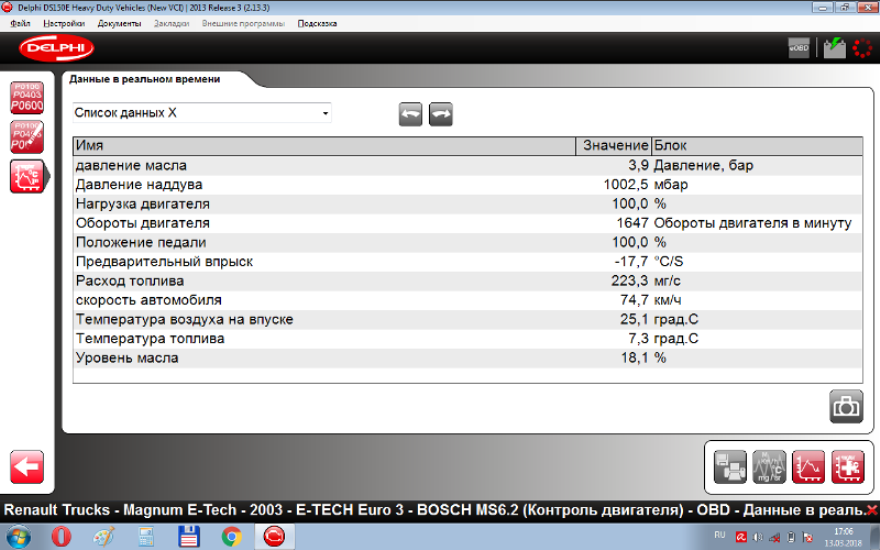

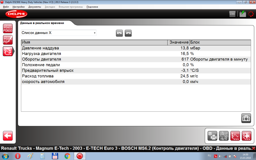

Здравствуйте. Подскажите знающие на RENAULT MAGNUM E-TECH 480 2003г. имеем отсутствие тяги в гору вообще.
По машине делали, меняли распылители, давление ТННД добились 5 бар, ошибок по двигателю нет вообще по тормозной не работает АБС. Ограничений по оборотам нет, по скорости привязан на 90км/ч. На ходу с грузом 20т. посмотел параметры двигателя. И хотел бы услышать ваше мнение.
Один скриншот на ХХ, другой максимальная нагрузка.

С такими показаниями я бы сказал, что там компрессии нет от слова совсем. И сизый дым позади машины.

Так вот и интересно нет дыма вообще.
Т.е. завёл холодную подымила белым, прогрелась и всё... нету дыма.
Re: RENAULT MAGNUM давление наддува
Ну, не сгорает там топливо. Нет отдачи от цилиндров.

Хм спасибо, получается и турбина не надувает из-за этого?

А есть значение мгновенного расхода ДО замены распылов ???
Если после замены - мгновенный расход поднялся, то PLD в ремонт (или замена).

acckiy писал(а):С такими показаниями я бы сказал, что там компрессии нет от слова совсем. И сизый дым позади машины.
Тебе соотношение нагрузки и оборотов ДВС не понравилось?

Мне думается все по своему правы, скорее всего нет одной проблемы есть общяя ушатанность двигателя это и компрессия и насосы. Но клапана отрегулированы толкатели в норме на распредвалу выработки нет.
Но непонятно следующее:
1. Заводиться на холодную и горячую хорошо и даже в мороз было -28 без посторонней помоши (эфир,подогрев и т.д.).
2. Расход масла где-то 2-4 литра на 1000км это притом что с разгрузки плюёт маслом т.е. компессор гонит масло.
3. Расход топлива около 37 литров что тоже согласитесь почти норма.
Забыл описать, по ощущениям разгон идёт до половины нажатия акселератора дальше по компу видно нажатие педали поднимается мгновенный расход, но давление наддува и нагрузка двигателя не меняются и внешне разгона нет. Я всё-таки склоняюсь что это компрессия.
