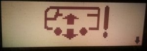

Здравствуйте, может кто чего подскажет. Проблема заключается в следующем, автобус Volvo B12B, 2003 год, при движении полностью упал и не встает в транспортное. Горит такая ошибка, что она значит никто не знает. Подвеска управляется 4мя датчиками, 2мя модулями на перед и на зад и блоком управления Knorr. Модули при включениии массы как бы проходят диагностику и все отзываются, ошибка загорается при запуске двигателя. Воздух везде поступает все проверили несколько раз.
Re: Проблема в подвеске с Автобусом VOLVO B12B 2003 год.
Диагностику сделайте, а потом ещё некоторые манипуляции. Либо к специалистам обратитесь.
Ошибка: автобус находиться вне транспортного положения.

Нет у нас специалистов. Диагностика видит все кроме подвески.

Хорошо, как его диагностировать? Я тут вообще вычитал, что эта подвеска диагностируется лампочкой и замыканием там каких то пинов на массу. Что интересно что сегодня пробовали вообще отключить блок управления этот, при запуске ДВС выскакивает та же ошибка, хотя гребенка из блока выдернута, теперь терзают сомнения, в подвеске ли дело.

Проблемой оказался сгоревший блок управления пневмоподвеской. В итоге переделали на механические краны от неоплана, все работает.
