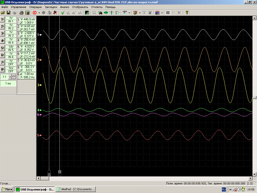

Автобус VAN HOOL EOS 233, три оси. Горит лампа абс. Вабко интерфейса нету. Тексой не смог подцепить. Одни мастера в городе не смогли подключится к блоку, и на этом проверку закончили.
Проверил я датчики и соленоиды. Оба датч. на ленивце были в обрыве. Поменяли. Проехались. Все равно горит. Заснял осцилом все 6 датчиков. В итоге левое ведущее колесо и левое "ленивое" колесо дают намного меньший сигнал, чем другие сенсоры. По идее не дожаты датчики до венцов. На то, что блок живой, подсказывает, что он включает две релюшки по приходу питания на 9 пин.
Однако, интересует следующее: должна ли потухнуть ошибка, если проблема устранена? или данный аппарат требует что бы историч.ошибка была стёрта со сканера?
Прошу подсказки.

прошу прощения за введение в заблуждение. На 6-м канале делитель встроенный на 10. Поэтому только 4 канал, а это был на ленивце датчик.
Сравните сопротивления всех датчиков (сопрот около 1,2 кОм)

Первое, что проверил - датчики по 1170 - 1290 Ом. Не более, не менее. получается, что датчик на ленивце не дожали либо поставили со слоем грязи. Но мне интересно другое. Везде, где я мог на грузовиках подцепится, естественно я скидывал ошибки. А тут нету возможности. Вот и гадаю, если нету активных ошибок, должна ли светится лампа?
при устранении неисправности,лампа должна погаснуть. Добейтесь правельного сигнала со всех датчиков и будет счастье...
