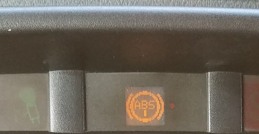

Ребятки всем доброго времени суток. Подскажите куда копать?
При включении зажигания желтым загоряеться на панеле ABS I (ето ABS прицепа?) При подключении прицепа ничего не меняеться. Датчики как бы обрывов не имеют.. С чего начать?
Спасибо за уделенное вами время.

Скорее всего с ремонта приборной панели. Эти контроллеры болеют часто. Причина в проводке.

ABS 1-неисправность ABS тягач. Прицеп-ABS 2.Надо ехать к диагносту на проверку системы.

Re: Горит желтым ABS I на DAF 95XF 380 2000г.
там начинать с глобального ремонта проводки, от кабины и до задних фонарей. Оно одним жгутом там всё. Потом жгут от седла по ведущему мосту.
