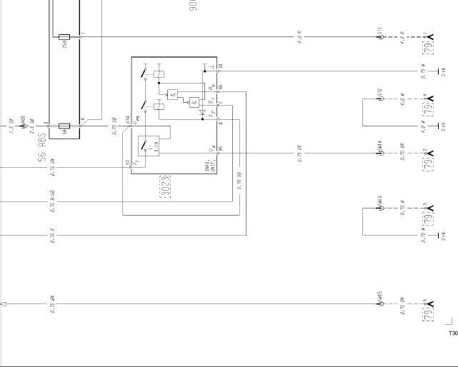

Прошу подсказки.Делал на прицепе ABS и для проверки работы системы в ходу пригнали тягачь
Volvo FH 12 2000 года.При проверке розетки ABS выяснил,что на 2 pin нет питания от клеммы 15.
Открыл одну из схем (версия1),получается что питание должно идти через предохранитель №4 на 5А.,дальше на INFO Module,а от туда на розетку ABS.Нашел планку предохранителей 56 ABS,предохранителя не было,вставил,а питания нет и проводов нет на предохранитель.По схеме как-бы должен приходить черный 2.5мм,а выход с преда 0.75мм и опятьже черный.Обыскался ни каких лишних или обрезаных ненашел.До проводки INFO Module добрался,но и там черного провода нет.Может на этой машине подругому запитка идет?
P.S.ABS на тягаче работает.

наверно не в ту смотрите
- ScreenShot016.jpg (20.91 КБ) 11228 просмотров
Re: Volvo FH12 INFO Module
У меня точно такая схема.
