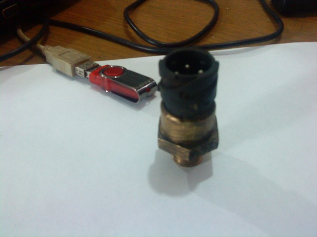

Да вот ещё, там датчик торчал какойто левый, и сним мониторинг был, 7,41 и не менялся, я ещё подумал перепускной не открывается. Выкрутил его , проверил момент открытия - закрытия, в норме, полез к датчику.... купили новый...и вот пожалуста
Может датчик какой не такой! Попробуй на старом замерять выходное напряжение (сигнальное) симитировать подстроичником и покрутить для проверки,как будет отображатся в диагностике
Тот что торчал ваще на три пина, и по номерам ножек не туда ( похож на датчик давления подвески), а подвесить резистор идея, попробую сегодня, да и датчик что торчал сфоткаю. А поставили что по вину бъёться, да и привык я их такие видеть, и ножка четвёртая есть для температуры
Вот что там торчало

Всмысле номер ? Того что стояло ? Ну во первых ни чего не видно, во вторых и так понятно что это не датчик давления и температуры
