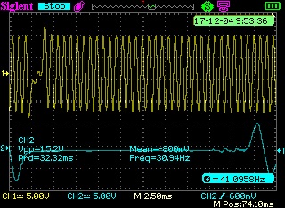

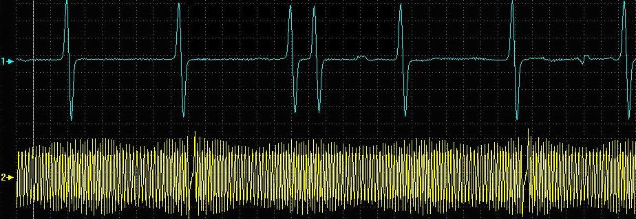

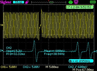

Тахометр работает на датчике коленвала или распредвала . На двух не работает \отключается на 1100-1200\ Тему за 2014г читал По ошибкам - одновременно оба датчика. EECU обороты видит во всех режимах. CAN- проверен. По осцилографу сигналы обоих /совместно/ четкие, без мусора, не теряются на всех режимах. Файлик не сохранил.завтра постараюсь продублировать. Предполагаю проворот венца. Ищу осцилку с рабочей, может кто богат?

Полярность соответствует схеме. приборка по CAN видит 8 тыс оборотов, VECU оборотов не видит.Пойду проверять CAN

Если это эталон
то у меня
кажется на зуб-полтора убежало. Придется снимать маховик.

Плоховато видно, но в первом приближении-все нормально с синхронизацией. К маховику нечего лезть. Какая полярность подключения щупов осциллографа к БУ? Неадекватность показаний параметров (на оригинальной диагностике) пару раз лечилась прошивкой БУ.

Отзвонился счастливый владелец. На зуб сместили венец - аппарат заработал.Всем спасибо за осцилки.

Приложив линейку к вашей осциллограмме, - увидел смещение. В "NG-3" есть Пусковой тест, который помогает выявить сбитость синхронизации. Но не всегда! Еще вопрос: VECU не видел обороты всегда или в момент проявления дефекта?

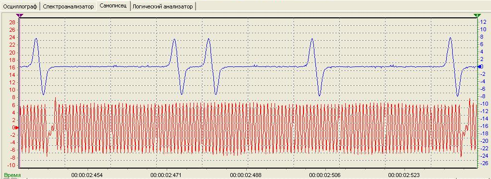

hp-max
Сообщения: 157
Откуда: Украина, Кривой Рог
Re: Renault Magnum E-Tech 400 2004 год нужна осциллограмма
Сообщение hp-max »
Вот еще осцилки, ошибок нет, мотор 440, расход 35, ВНИМАНИЕ 9-10 мг.т прогретый мотор, потребители отключены, жалоба типа не едит, меняли распредвал.
Магнум евро3 В.jpg (48.54 КБ) 10514 просмотров
Магнум евро3 А.jpg (49.59 КБ) 10514 просмотров
