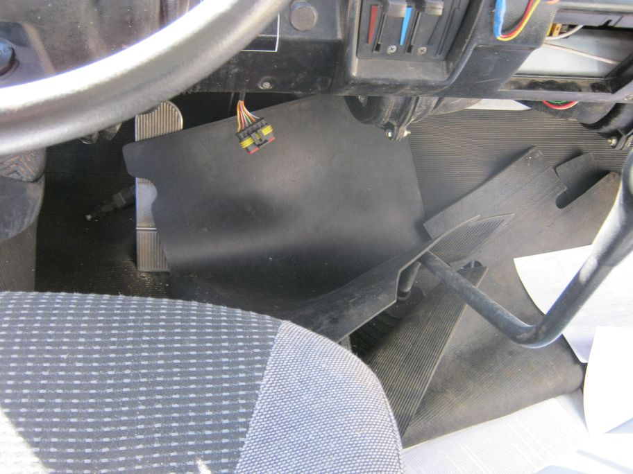

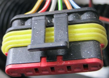

Не могу найти разъём диагностики ABS
может этот:
а не проще по распиновке блока сразу на разём блока подключится?
Вот интерессно какую диагностику он вешать будет??
там кнопка на панели есть, нажал и считай скоко лампочка проморгает.

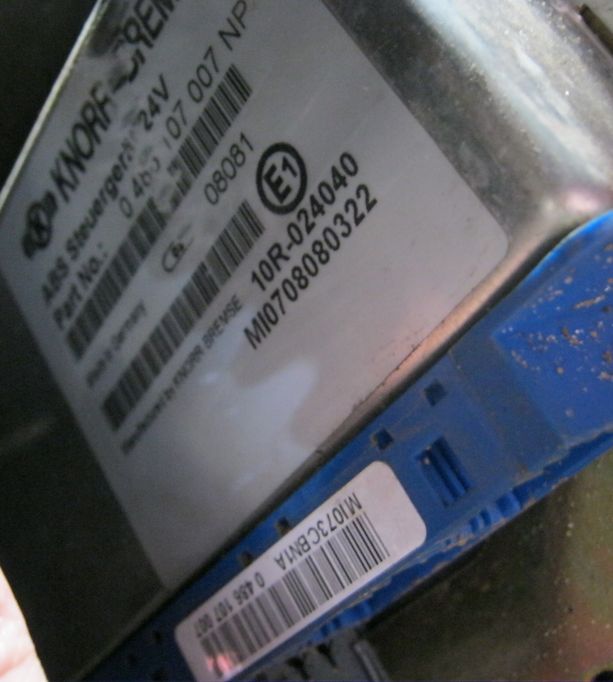

Распиновка блока ABS: два разъёма по 18 контатов(6х3)
два маленьких разъёма пустые. Документацию по такой рапиновке не нашёл.
Хотел сбросить ошибки на месте, при помощи программы Сканматик.
Если есть у кого документация по распиновке такого блока выложите пожалуйста.
Сканматик это серёзно, там кнорр-бремс 4с/3м, диагнозится кнопкой на панели, вся инфа есть в книжке он ГАЗона, поискать в бардачке, или допросить водителя.

На газонах обычно два ОБД разъема под рулем, один для EDC, другой для ABS.
Денис 74
Сообщения: 35
Зарегистрирован: Чт авг 12, 2010 10:39 pm
Откуда: Челябинск
Сообщение Денис 74 »
Абсолютно верно, главное не перепутать какаой из них где, находятся под ногами водителя, - на расстоянии 3 см. друг от друга но на заводе их все время путают

Сканматик - по напряжению до 31 вольта.
работает с ABS "BOSCH"
c "KNORR-BREMSE" не знаю, может у же прикрутили.
На этом ГАЗоне нет OBD-2 разъёмов.
Я так и не смог найти схему рапиновки - этого блока с двумя разъёмами.
на сайте кнора дока есть, там 13 и 14 пин диагностика К иЛ, но нада кноровский интерфейс.
