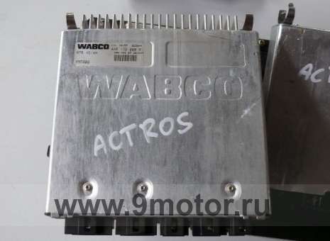

Ремонт на столе
Сообщение mrc »
Позвольте вставить 5 копеек.
Я ремонтирую на столе блоки уже лет эдак 17.
По моей статистике, 45% блоков выходит из строя по причине перенапряжения.
35% - КЗ в проводке и периферийных устройствах.
10% - попадание влаги.
10% - глюки программы, связанные с микросхемами памяти.
В принципе, для оперативной диагностики, достаточно подать питание.
Если очень надо, можно подключить Диагнозу с Компом.
У меня на Вабко изготовлены макеты, для ECAS свой, для ABS свой.
Только переходники для разъемов поделать.
А полемику, ремонтировать АБС блок или нет, пусть решает клиент. Продавцы только ратуют за замену. А вот лезть в программу я не советую.
Приятного развлечения!!!

Всем привет! Кто подскажет как продиагностировать данный блок на столе? К линия есть, но WABCO не хочет коннектится. Или только через GM или приборку цепляться?
Re: Проверка электронных блоков управленя WABCO на столе
А номер блока в программе диагностики присутствует?
номер блока то может и присутствует, а вот барыга, в виде панели приборов нужен, ибо базара не будет.
VLAD33
Сообщения: 3
Зарегистрирован: Вт дек 20, 2016 4:33 pm
Откуда: Владимир
Сообщение VLAD33 »
den_2001 писал(а):А номер блока в программе диагностики присутствует?
Да есть, на CAN бы вывести, но никак. Блок GM есть, просто так не хочется пол машины на столе собирать.
Без вариантов.
VLAD33
Сообщения: 3
Откуда: Владимир
Сообщение VLAD33 »
Подключил через блок GM. Спасибо за ответы!
