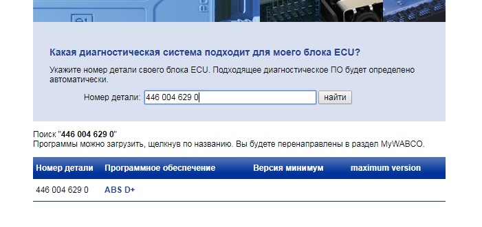

Стакан
Сообщения: 518
Откуда: Чебоксары
Re: SCANIA 114/380 - ABS WABCO D
Сообщение Стакан »
acckiy писал(а):А ничего, что этот блок не поддерживается оборудованием Wabco?
мДаааа........
вабко прог.jpg (61.58 КБ) 14700 просмотров
На этих машинах нет K-line, как тебе такой поворот?
UPD Более того, производитель то требованию завода внес конструктивные изменения в блок управления, чтобы ты по K-line не подключился :)))
да но в схеме есть 14 пин, и никуда не подключённ, а в программе заявлен данный номер блока.
Вроде по мануалам 14-ый пин это DBR, клапан моторного тормоза, конечно он никуда не поключен в Scania.
