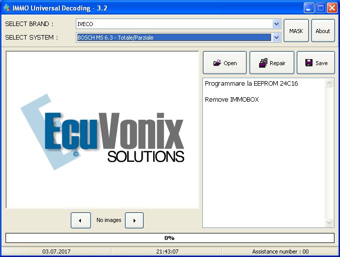

acckiy писал(а):Без иммо не встречал ни разу этих машин.
Без иммо нет,но иммо офф предлагают сделать практически на каждом углу,правда не работает,может только у меня?
магикан
Сообщения: 300
Зарегистрирован: Чт июл 02, 2015 1:12 pm
Откуда: KZ Текели
Re: ms6.3 не открывает форсунки
Сообщение магикан »
Буфер обмена-1.jpg (59.73 КБ) 8167 просмотров
Вот даже у меня есть,только толку нет
