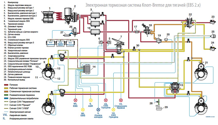

Переднее правое тормозит нормально, модулятор ни каких ошибок не выдаёт кто что скажет?
Ко подскажет рабочие показания мономера? в рабочих точках в системе
ПИТАНИЕ?
РАБОЧАЯ ТОРМОЗНАЯ СИСТЕМА?
СТОЯНОЧНАЯ ТОРМОЗНАЯ СИСТЕМА?

:lol: мне нужно знать показания мономера? в рабочих точках в системе
ПИТАНИЕ?
и всё я понимаю что с такой проблемой единицы.
Тормозит только "Переднее правое"
если ставишь на ручник тормозят оба задних
