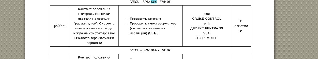

Не выходит каменный цветок.
Завтра еще помучаю. :cry:
Попутно устранил

[quote="dm1trij"]
Попутно устранил
Вы здесь ещё напишите где какие лампочки заменили.
Всем очень интересно
