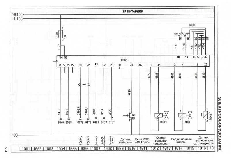

Всем привет у кого есть схема ЭБУ двигателя BOSCH 6.2 на DAF XF95 2001 года, мне нужна распиновка от эбу до диагностического разьема, и схема ретардера.
Re: DAF XF95 электрическая схема
EST 42
от блока до диаг.разъёма идёт один провод 4697 на 5 пине в диаг.

за год этой темы никто не догадался что на DAF 2001 года EST 42 и не пахнет ,EST 42 позже начали втыкать

А что же за ретардер стоял тогда на переходных DAFах?

4еснок писал(а):А что же за ретардер стоял тогда на переходных DAFах?
EST 32 и ниже
VOITH

Недавно был DAF , обратил внимание EST 32-стояло.

Вряд ли эти ретардеры работают.Года выпуска переходных моделей - 2001-2002.Обычно их вырезают,не дожидаясь совершеннолетия авто =)

пашет.было пара ошибок в неактиве и все.
