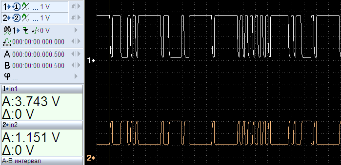

Здравствуйте . Подключался NEXIQ (китай ) к DETROIT 60 и CUMMINS M11 SELECT PLUS - нет соединения . Адаптер определяется , желтый светодиод на адаптере светится , потом не светится . До этого диагностировал CATERPILLAR - все хорошо . КАМАЗЫ . CAMC , ГАЗЕЛИ .ВАЛДАЙ - хорошо . Записал осциллограмму по CAN (около блока с разъема) на M11 . Вообще эти моторы диагностируются NEXIQ или нет ? Помогите , может у кого были случаи подключения к ним с китайским NEXIQ . Завтра подключу на столе . может в проводке какая неисправность .Осциллограмму снял ПОСТОЛОВСКИМ 3 .

А ничего, что к М11 и 60 серии нужно по 1708 подключаться? Какой, к чертовой матери, CAN?
Re: NEXIQ не видит DETROIT 60 и CUMMINS M11 SELECT PLUS
В те годы, когда Плюс вышел, про CAN только разговоры ходили.

Помогите . NEXIQ эти блоки возьмет? Если да , то как ?
Да при чем тут адаптер? "Берет" программа, а не Nexiq.
1708. Ещё раз сказать?

Всем огромное спасибо . Подключился напрямую к блоку по 1708 .
