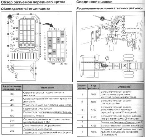

Суть в том что меняли раму, и жгуты со старой демонтировали до меня, а мне нужно их уложить теперь на новую. С МАЗами, MANами и китайской техникой знаком, а вот DAF первый попался.
Re: Ищу монтажную схему эл.проводки DAF XF105.
там на рамных жгутах, возле разёмов, есть белые кембрики, с координатами разёмов. Например 12А.

Анатолий, машина 2008 года, с 2010 эксплуатировалась в Монголии. Не то, что этих маркеров, защитой винилки почти не осталось, Пытаюсь свести всё в кучу по схеме, но процесс не быстрый. За одно составляю и мотнажку в DWG, потом, после окончательной корректировки выложу.
По 105 было такое:

Ну, отчитаюсь немного, с проводами разобрался, монтажную схему на днях выложу, в DWG формате, так как кроме AutoCAD больше никакими рисовалками не владею. Да, схем будет три: под AS-Tronic 12AS 2301, AS-Tronic 12AS 2331 и New Ecosplit 16S 2220D.
