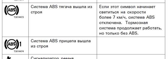

Блин, отправил машину в рейс, а водила звонит и говорит что опять загорелась ошибка ABS1
Это полуприцеп мозг парит или голова?
Чтоб знать какого профиля ему по пути сервис подыскать (VOLVO сервис или WABCO)
Говорит на телеге при малейшем нажатии тормоза колом встают

голова

КУТП? Тот который стоит космос денях и стоит сбоку аккумуляторов?
Я скоро чокнусь с этой машиной
Мне кажется VOLVO способна зарабатывать только до 500 тыс.км. ( дай бог) , а потом ее попросту надо переплавить
