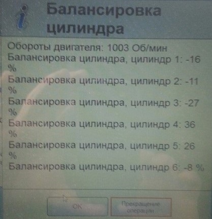

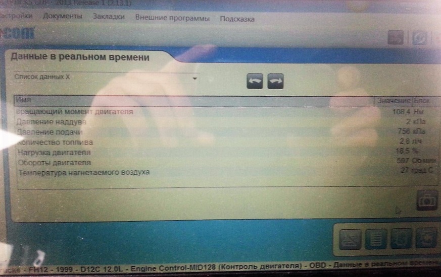

Volvo FH12 D12C плохо заводится на холодную. Схватывает плохо и после прогазовки уже заводится с пол оборота. Тест компрессии в норме 96-97%. Давление ТННД в норме

Промерьте компрессию мех манометром, удивитесь.
Давление подачи не в норме. Ну и после нормализации давления баланс посмотрите.

Для этого мотора показания балансировки говорят о том - что топливная скорее мертва чем жива

Поддержу предыдущего оратора. Да и датчик давления топлива ушел в мир иной, так что давление топлива на данный момент является величиной неизвестной.

Спасибо за советы. Датчик давления подачи не работает. Меряли манометром в норме. Грешу на форсунки

Датчик давления сначала замени и проверь компрессию в самом живом цилиндре мех манометром ( все равно форсы снимать же будешь )

на Volvo сервисе говорили ,что датчик давления не влияет ни на что. Живая фосунка 4-тая?

нет в нем живых форсунок

датчик низкого давления влияет на понимание в каком состоянии низкий контур - а без этого нечего говорить о высоком контуре.
