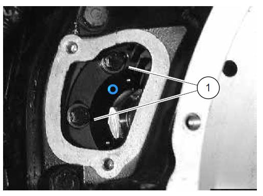

У меня такая проблема, MAN 22.372 1994 года, мотор D2866LF05 при регулировке зажигания угол впрыска становится 10" и 20" больше никуда не попадает, моторист говорит, что проблема в распредвалу. Насос после профилактики, метки на нем выставлены четко. Может ли такое быть? До этого момента машина ехала своим ходом, немного поддымливала и был несколько больший расход, около 45л/100км. Я так разумею, если бы была причина в распредвалу, то она стала мертвым колом и не заводилась.

Может мотористу нужно мозг включить. Там угол регулируется за счёт проушин в шестерне привода и это около 10-15 градусов.
Re: Угол впрыска MAN 22.372
den_2001 писал(а):ам угол регулируется за счёт проушин в шестерне
+1000
покажите кусочек дока из архива мотористу
009.rar
(274.27 КБ) 332 скачивания
....а и градусы вашего мотора 14-1

Кураныч писал(а):....а и градусы вашего мотора 14-1
О как, честно сказать раньше у меня зажигание было 17"....
voldemar писал(а):было 17"....
ну не знаю, ваще так в WIS к вашему мотору написано, а так то хоть 68 с половиной поставте, дело ваше.
