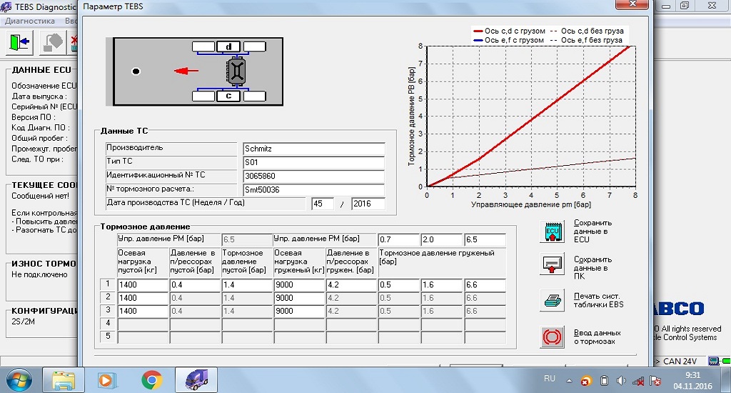

Данные с двух одинаковых прицепов, почему разные, кто то полазил уже?
Re: Полуприцеп с TEBS-D - Загадка
Ну, так-то, и номер тормозного расчета тоже разный.

Интересно, прицепы одинаковые по железу, только на одном ось подъемная есть.

Подъемная ось на второй картинке?

Garik писал(а):Подъемная ось на второй картинке?
Да, но селеноид не рабочий

Сообщение Стакан »
Узнал что на втором прицепе что в скрине, ехал на пустом с сильный гололед при скорости около 60км/ч тормозил и прицеп видел в правом зеркале, но через некоторое время (секунды или доли секунды, он не мерил) прицеп выпрямлялся, т.е. ABS отрабатывает.
Так и должно быть?
