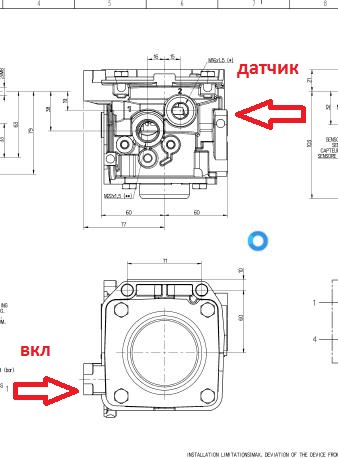

Ребят, нужно общественое мнение о ходе моих мыслей
Имеется травящий клапан 9710028000(он же 9710028020) который наши продавцы почемуто не могут найти.
если я вместо него приколхозю 9710028050 присобачив ему на порт 4 через тройник свободно разомкнутую "лягушку" + в порт 2 вкручу датчик давления . получу ли я тем самым тож же клапан по функционалу ?
Чертёжики в архиве

Re: Wabco T EBS замена крана
Кураныч писал(а):получу ли я тем самым тож же клапан по функционалу ?
Всё должно работать.
Dron89, отлично, рассеял все мои смутные сомнения. я так и хотел сделать :D Спасибо.!!!
Ставить датчик давления 400 mV/бар = 16 каунтов/бар
(441 044 102 0)
igor_oksana писал(а):(441 044 102 0)
:wink: а почЯму ???? а где про это почитать ???
