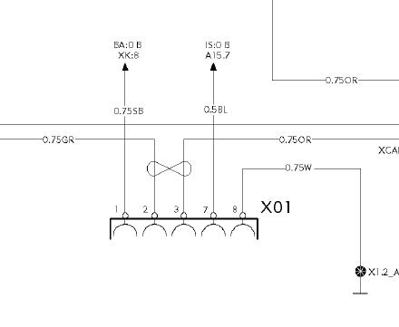

Подскажите на VOLVO FH какой пин на диагностическом разъёме CAN L и CAN H, знаю что за них отвечает пин 2 и 3, а вот который какой нигде не могу найти?
Re: Распиновка кабелей для Knorr-Bremse NEO Green
тема не про volvo
схему посмотреть не судьба?
и про какой разъём речь?
если про этот
то там J1708

хочу собрать кабель для диагностики VOLVO UDIF-ом, мне кажется что я спросил по теме, переформулирую вопрос тогда, подскажите разлиновку кабеля UDIF к VOLVO FH?
На схеме не обозначенные линии, потому не знаю куда тыкнуть L, а куда H на UDIF.
F.E.A.R писал(а): На схеме не обозначенные линии, потому не знаю куда тыкнуть L, а куда H на UDIF.
А никуда. Там, если смотреть правильно 1708А и 1708В. По факту если перепутать просто не будет связи.

Всем спасибо, заработало. Следующий кабель буду делать MAN TGA и OBD.
