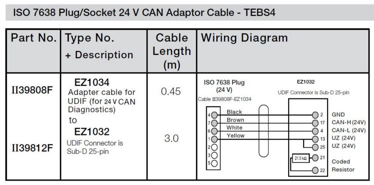

Злой кролик, может Вы написали, что я сейчас ищу, но немножко не понятно...
Пытаюсь сделать перекидку для can EZ1034+EZ1032.
EZ1034 схему нашел, а вот EZ1032 прям никак. За помощь буду бесконечно признателен, весь сайт Knorr-Bremse облазил не нашел.

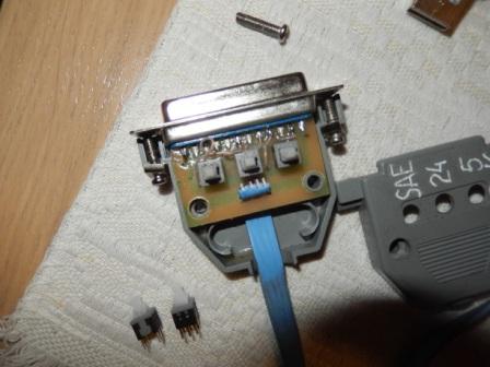

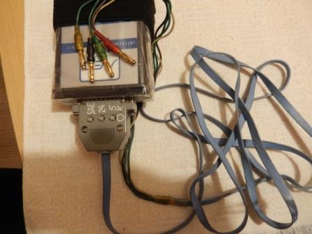

Алексей 76
Сообщения: 433
Откуда: BY, Витебск
Re: Распиновка кабелей для Knorr-Bremse NEO Green
Сообщение Алексей 76 »
а я вот так сделал. Кнопочные переключатели PS580L и стандартные "бананы".
"плюс"-красный, "минус"-чёрный, а жёлтый и зелёный имеют функцию в зависимости от нажатого переключателя причём одновременно. И неважно сколько одновременно переключателей нажато, всё равно будут соответствовать одному определённому положению с "большим приоритетом". Чем в схеме переключатель ближе к "бананам", тем приоритет выше. И не надо ни когда ничего отвинчивать.
