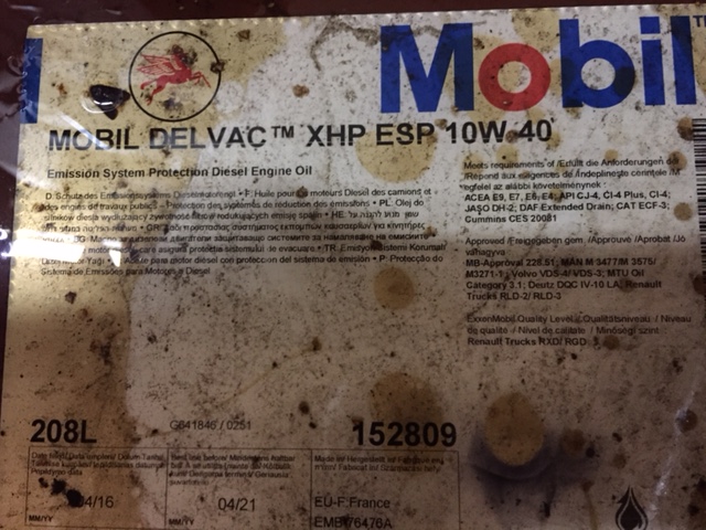

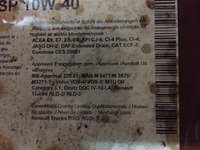

Можете написать точную маркировку масла? Или фото с канистры? Какой интервал замены был? Куда ездят машины? Какой средний расход топлива?olegoch писал(а):у нас есть лаборатории, но стоит анализ больших денегfonserg писал(а):Уверенны в подлинности масла ? Сейчас подделок больше чем оригинала продают.

Re: Mercedes Benz Actros MP3 2011 год- износ распредвала
масло такое
Советую интервал замены максимум 50 000км. Куда машины ездят?
Информация из паспорта масла: Температура Застывания: -27°С
все 10w-xx масла регламентированы на запуск строго до -25 градусов цельсия, решает даже 1 градус (в данном случае 2 ). Некоторые имеют некий запас , но все индивидуально для каждой марки масла.
