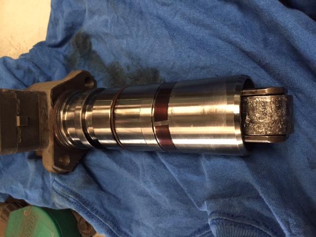

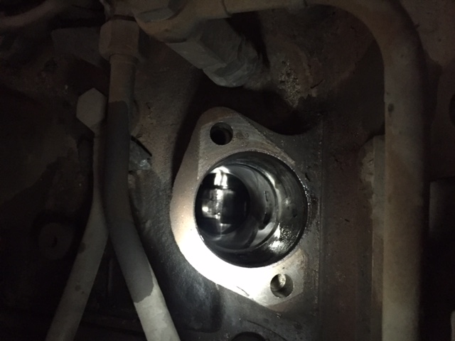

добрый день
Mercedes Benz Actros MP3 2011 год- износ распредвала в третем цилиндре
на двух машинах в одном и том же месте
ОД утверждает что насос форсунки исправен :lol:
ну а ролик под замену
в чем проблема изночально?
Re: Mercedes Benz Actros MP3 2011 год- износ распредвала
В недостатке смазки
масляное голодание,канал забит наверное,или есть другие конструктивные особенности,почему смазка не доходит.
olegoch писал(а):в чем проблема изночально?
С какой переодичностью масло менялось изначально? И как эксплуатировался автомобиль?
Ответив на эти вопросы можно получить 90% ответа. Остальные в условиях удлиненного периода замены масла...
Сообщение olegoch »
Масло mobil delvac 10w40 с допуском МБ,
WS -е установлена вязкость соответствующая и за ена масла происходит как и сообщает борткомпьютер
у коллег в фирме у таких же автомобилей (2011 год) проблемы были с тремя даигателями....
olegoch писал(а):Масло mobil delvac 10w40 с допуском МБ,
Может руководство почитать немного?
При тяжелых условий эксплуатации периодичность Т.О. чаще.
Масло без сгустков сливали?
Сообщение тихонов »
сгустки все в каналах остались
с чего бы им сливаться?
Сообщение olegoch »
den_2001 писал(а):Может руководство почитать немного?
Интервал замены масла и фильтра двигателя с системой техобслуживания «Теллигент» в соответствии с индикацией технического обслуживания проводилось
den_2001 писал(а):Масло без сгустков сливали?
без сгустков и практически масло не угорает
Сообщение тихонов »
а сколько это в километрах?
случайно не 100 тыс.км.?
Помню коллега купил себе новый TGX, говорит вот на этом масле согласно рекомендациям в книжке можно ездить 100 тыс.км. от замены до замены
вот техника говорит пошла, не то что твои старушки каждые 30 тыс.км. масло менять нужно
на неполных 300 тыс.км. его TGX попросил новую турбину и вкладыши
думаю что очень скоро он попросит полную переборку двигателя
так-же Мерседес настоятельно рекомендует (на курсах вождения) ездить чуть ли не с 800 об/мин, а крейсерскую поддерживать на 1000 об/мин
однако такая манера вождения приводит мотор к саморазрушению (поршневые пальцы подвергаются невероятному износу и в итоге прощай блок привет шатун)
Сообщение тихонов »
:mrgreen: :mrgreen: :mrgreen: :mrgreen:
Интервал смены моторного масла до 150.000 km, с масляным поддоном из лёгкого металла 40,00 литра(ов)
Интервал смены моторного масла до 150.000 km, с масляным поддоном из термопласта 42,00 литра(ов) с подготовкой FRIGOBLOCK 27,00 литра(ов)
взято отсюда - https://etlib.ru/tehdata/data?id=57704
шутники эти Мерседесовцы конечно
Сообщение olegoch »
тихонов писал(а):
не уверен
5w30 -100 тыс.км
10W40 -75 тыс.км
Сообщение fonserg »
Уверенны в подлинности масла ? Сейчас подделок больше чем оригинала продают.
На своих scania меняю раз в 60 000 , заливаю shell rimula r6m, сдавал анализы отработки, запас у масла еще остается, но лучше не рисковать.
