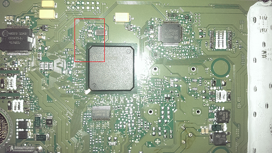

Доброго времени суток! Принесли вскрытый блок, не хватает трех деталей, есть ли у кого фото этой части (выделено красным цветом, рядом с кварцем) покрупнее в хорошем разрешении? Может есть блок у кого вскрытый, блок с Volkswagen Crafter. Спасибо.

ТАм скорее точки для БДМ...

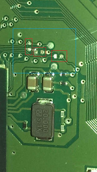

Нет, это не точки для BDM, под микроскопом видно, что стояли детали, на просторах Googl нашел фото блока, но мелко, просматриваются конденсаторы и резистор, но фото с бликом, поэтому не уверен. Здесь еще дорожка перебита, она восстанавливается легко. Один пятачок (фото2, средний красный квадратик) снесен до второго слоя, но вытянуть оттуда контакт можно. Если внимательно посмотреть фото 2, то видно снесен уголочек проца, но этот уголок на функционирование не влияет, просто есть опасение, что удар мог спровоцировать подрыв шариков проца, он же BGA. Со слов хозяина -авто даже теперь не включается. Хотелось бы понять, что стояло конкретно и какие номиналы, блок по дорожкам буду вызванивать ближе к выходным, потому как времени требует много, по цепям можно будет попробовать предположить, что это было. Но думаю блок - мертв (за счет удара в процессор и то, что плату доставали без подогрева герметика, предполагаю, что ее еще и изогнули).
Буду рад любой помощи и советам.

Пробуй его читать по BDM,и сохранить прошивку если еще прочитается,блок на разборке Б.У купить и туда залить с этого,а этот оставить себе сделать проверочным или донорским.

Доброго времени суток! Тему можно закрыть. Блок на связь не выходит. Под микроскопом, если смотреть с торца процессора, виден первый ряд "шариков", под некоторыми наблюдаются трещины (на дорожках). Прогревать процессор не стал, так как прогрев ухудшит ситуацию, отойдут дорожки (можно сказать уже отошли). Хозяин принял решение искать другой блок. Возможно этот потом отдаст на "исследование".
Большая благодарность Всем, принявшим участие в решении проблемы "блока". Спасибо.
