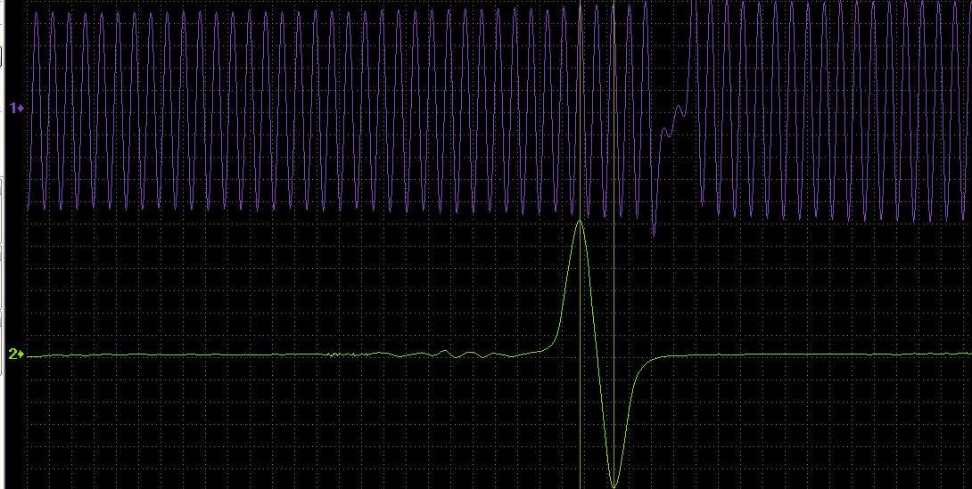

Ребята! Поделитесь эталонной осциллограммой по синхронизации Коленвал - распредвал на Renault Magnum e-tech

Вроде долгожитель, а грабли те-же. Два вида 2 и 3 евро так у вас то какой?

Alex48 писал(а):Ребята! Поделитесь эталонной осциллограммой по синхронизации Коленвал - распредвал на Renault Magnum e-tech
E-TECH (синхронизация исправно).JPG (138.56 КБ) 4824 просмотра
