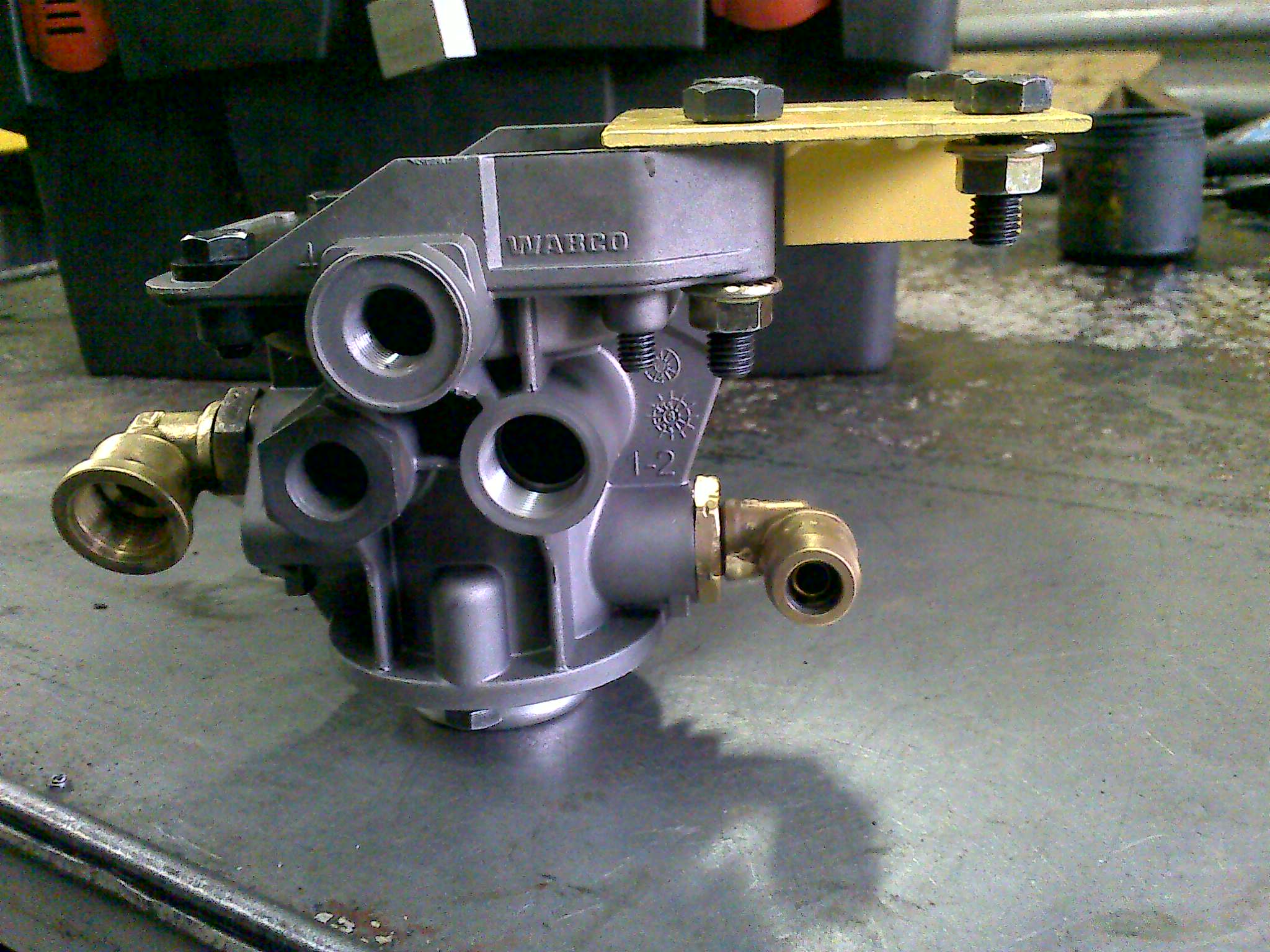

Как то о кране 971 002 300 0 все незаслуженно забыли...Очень даже неплохая альтернатива...Ну переходник нужен для датчика давления с 22х1,5 на 16х1,5..Ну 4 порт с другой стороны...Но всё решаемо.. :D

Рыба писал(а):Как то о кране 971 002 300 0 все незаслуженно забыли...Очень даже неплохая альтернатива...Ну переходник нужен для датчика давления с 22х1,5 на 16х1,5..Ну 4 порт с другой стороны...Но всё решаемо.. :D
+100 :) И 150 и 300 краны очень достойная замена. Но 150 долговечнее. На SCHMITZ наблюдалась подобная комплектация, вместе с блоком 480 102 014 0.

Я пошёл дальше...На тех прицепах где кран стоит возле соединительных головок,в виду отсутствия места ( в разности расположения подключаемых портов)между краном и передней стенкой п/прицепа применяется переходной кронштейн..
971 002 300 0
971 002 300 0
