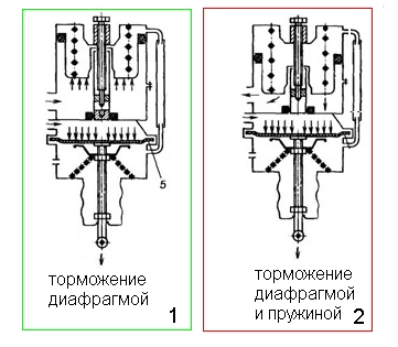

Виталий писал(а):Проверить манометром как давит пружина???
Посмотри на рисунке номер два. К усилию тормозной камеры добавляется усилие пружины, а это плюс две тонны. Манометр этот фокус покажет.
Эта картинка маленько не правильно показывает работу пружины. Если работает пружина, то она через верхний шток энергача давит на нижний шток камеры. А давление воздуха в камере останется таким же.
По этому
Anatoli писал(а):к пружынам нужно динамометер
А не манометр.

Чем проще вопрос, тем невероятной придумывают причины. Никакая неисправость двухходового не совместит усилия пружины камеры и энергача. Теоретически возможна ситуация на которую намекают только при отсутствии двухходового и использовании красной кнопки. Но как то мало верится что водитель так часто ей пользуется.
Торможение как на рисунке 2 вероятно только при дистанционном управлении красной кнопкой. Ну или когда давление ниже 4.5 бар.
