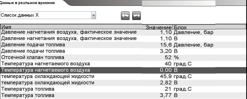

Знаю что подымаю старую тему но есть проблема со Scania R340 HPI
Заменили датчик температуры и давления наддува, а моторный пишет что температура над. воздуха 40* и напряжение 0В
как такое может быть???
PS: Датчик подключён правильно
Сообщения: 722
Откуда: Беларусь, город Минск
Re: проблемма со scania hpi
Сообщение sashaslam »
а зажигание передёрнуть не забыл?????
