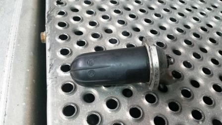

при осмотре систем наткнулись на такую деталь из резины которая должна быть под давлением (так сказали в официальном сервисе) фото прилагаю ,не могли бы сказать что это и какова его роль, давление в нем должно быть 4 атмосферы

Это демпфер насоса AdBlue. Давление должно в нем быть 3.5 бар. Служит для выталкивания жидкости AdBlue из камеры подогрева в насосе после останова двигателя.

Заменили это демпфер,накачали 4 атмосферы,все равно AdBlue не включается,
ошибка горит как горела,на заведенный двигатель давление реагента в системе 5 атмосфер,
греем катализатор до 100 градусов система не включается,не включается дозация
