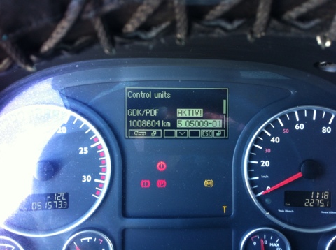

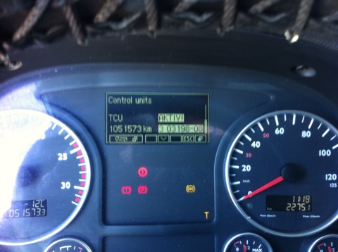

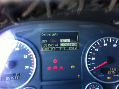

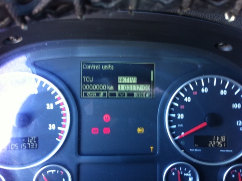

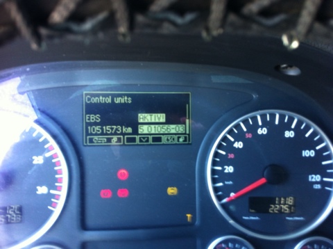

1й контур качает 12.8-13 очков. 2й контур качает 10.1 11.2. 3й качает 8.7 какие причины что происходит
Балбес2
Сообщения: 157
Зарегистрирован: Ср мар 18, 2015 1:00 am
Откуда: Россия,Тамбов
Re: Подскажите пожалуйста по MAN TGX.2008 ошибки Фото
Сообщение Балбес2 »
EBS 1056 проблемы с датчиком давления кран управления прицепом
EBS 4354 проблемы с модулятором или пневмопроводами 3 колеса
TCU 3117 ошибка самонастройки сцепления
TCU 3198 шина САN относительная частота вращения колеса от EBS
