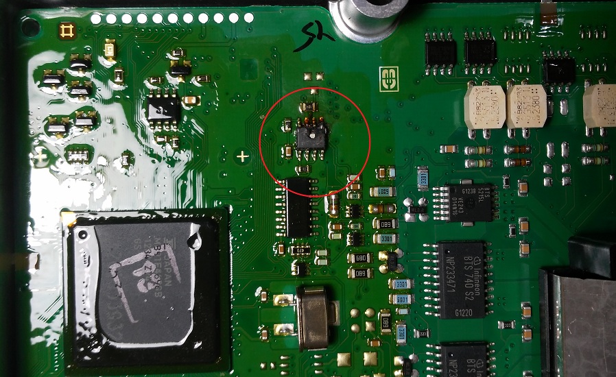

Может быть лежит у кого на столе VIC3-L от DAF-а. Посмотрите, пожалуйста, что это за микроба у меня взорвалась?
Хозяева очень активно тарзанили машину... ну и дотарзанили
DAF LF55 фото внутренностей VIC3-L

еще чего сразу подсказать? или только это?!
Это восьмилапая интегральная микросхемма (была) в SMD корпусе........и чето мне подсказывает что этот блок вы уже не почините))))

Эм... прошу прощения, если кого то обидел своим невежеством и забыл указать, что требуемая микросхема выполнена в корпусе SOIC-8.
Если блок этот починить не удасться, то хозяин поедет и купит новый.
А помочь Вы можете распиновкой блока и советом чем можно фуджик почитать (так, на всякий случай). Поиск вменяемых решений по чтению не увенчался успехом, но тестпоинты сверху от проца явно подсказывают что теоретически читаться должен. Хотя, вполне может быть и закрыт.

Микросхема EM6155 ( контроллер питания ), и как выше правильно сказали и мне подсказывает что этот блок вы уже не почините))))- за ней, обычно, улетает проц. Причина: сварка, пусковое, клеммы на АКБ.
