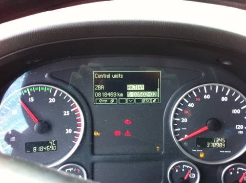

Подскажите пожалуйста по MAN TGX.2008 ошибки
Сообщение nik66 »
Re: Подскажите пожалуйста по MAN TGX.2008 ошибки
Первая (т.е.00094) - давление топлива перед фильтром, вторая (по памяти) - датчик ОЖ.
nik66
Сообщения: 42
Зарегистрирован: Пн мар 04, 2013 2:33 pm
Откуда: россия екатеринбург
Сообщение nik66 »
по первой можно подробней что где и почему
gricalex
Сообщения: 470
Откуда: Черноголовка
Сообщение gricalex »
По 94 ошибке, скорее всего это низкое давление топлива. Чтобы точнее определить, нужны еще ошибки по топливной или гидравлический тест для определения,что именно. 00111- датчик Сигнал "Уровень охлаждающей жидкости двигателя", довольно частое явление по датчику, стоит на расширительном баке. Менять датчик.

Зайди в EDC, посмотри еще ошибки. Как смотреть написано в инструкции по эксплуатации.

смотрю в папке диагностика B EDC только эта и появляется при нажатие педали газ на оборотах

Топливные фильтры как давно меняли?
nik66
Сообщения: 42
Сообщение nik66 »
25 т км назад

вот такая еще появилась
gricalex
Сообщения: 470
ТО сделай, ошибка по датчику педали тормоза, слабый сигнал.

а по педали что там требуется смотреть
gricalex
Сообщения: 470
Скорей всего плохой контакт в разъеме. Если тормоза в порядке.
